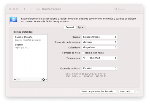

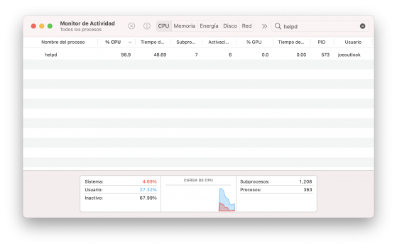

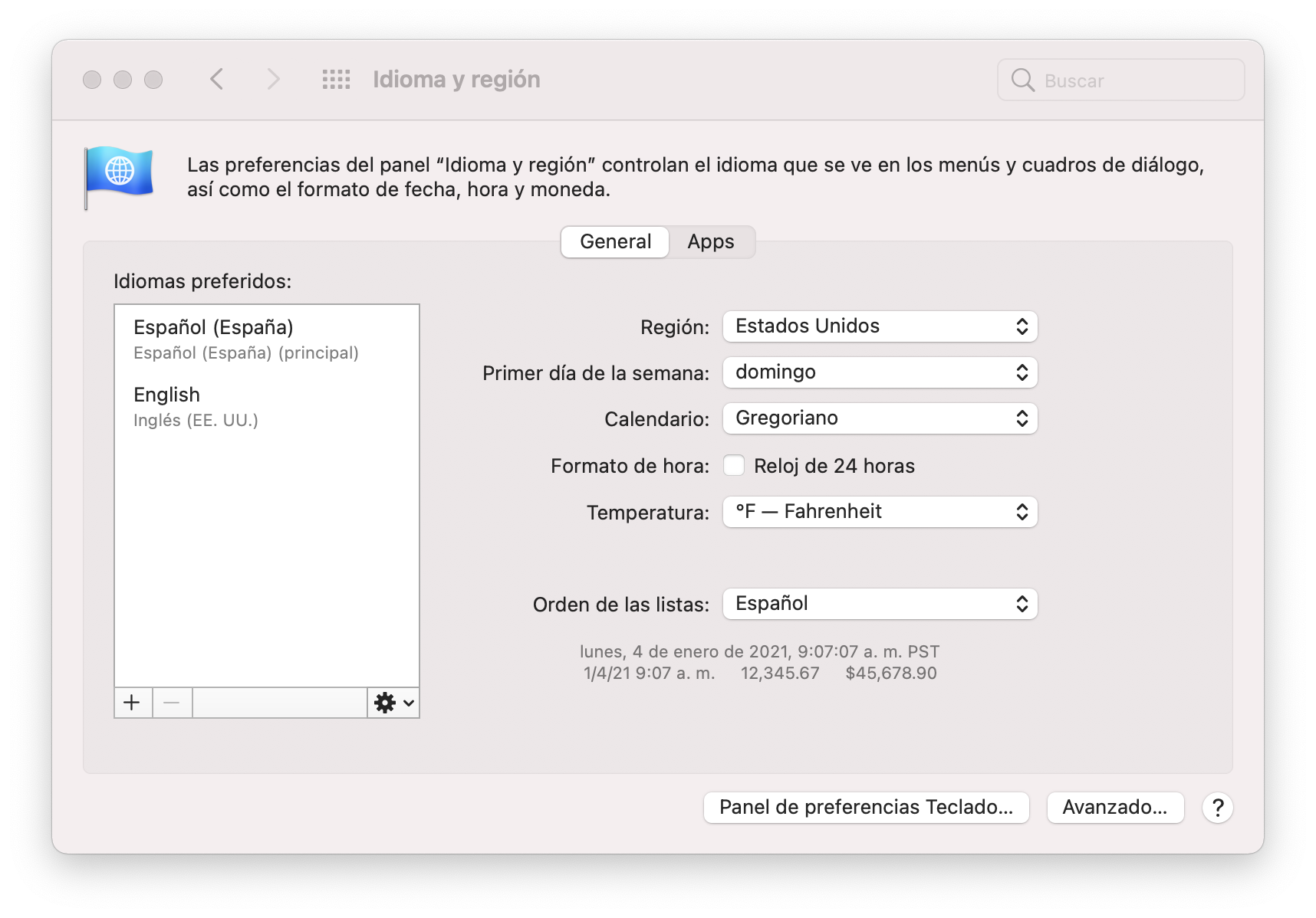

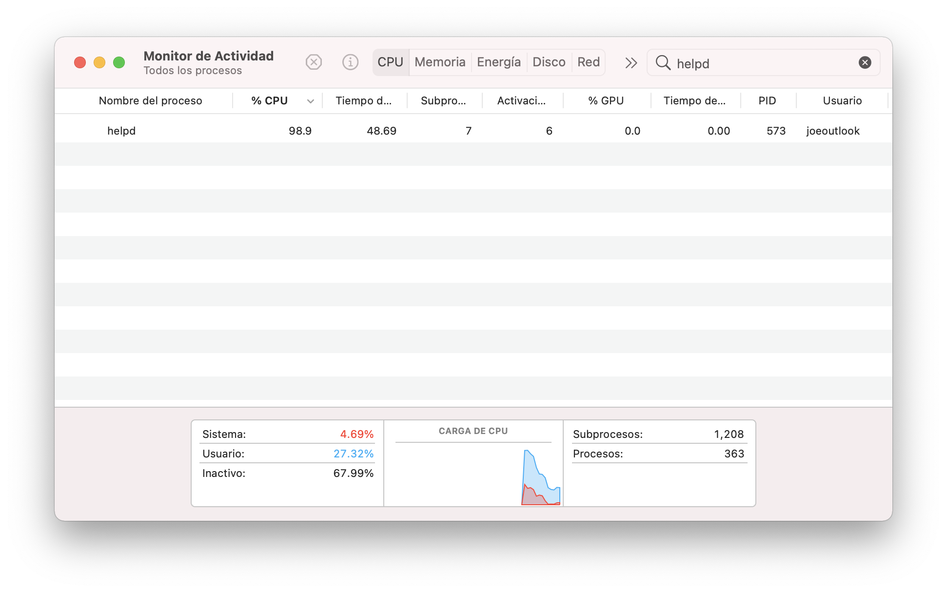

Cupertino
Ugh, you're right, on macOS 11.2 Beta 1 (20D5029f) it's failing. Captura de pantalla 2021-01-04 a las 9.08.37 a. m..png Captura de pantalla 2021-01-04 a las 9.08.42 a. m..png
