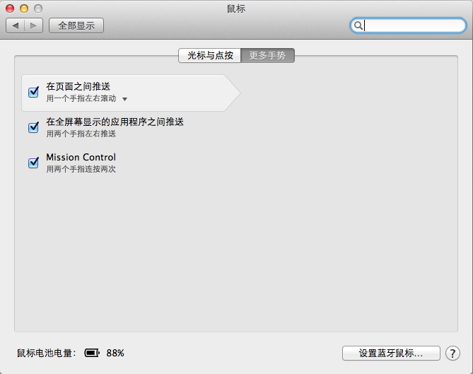

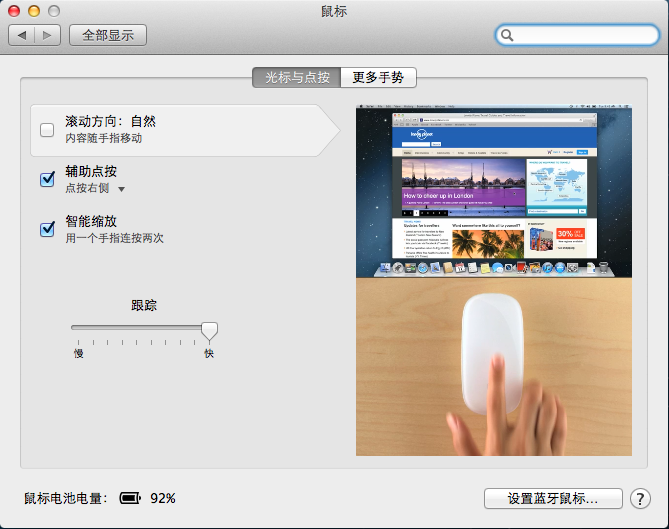

Sorry other friends , because my English just so so , below wrote in Chinese language

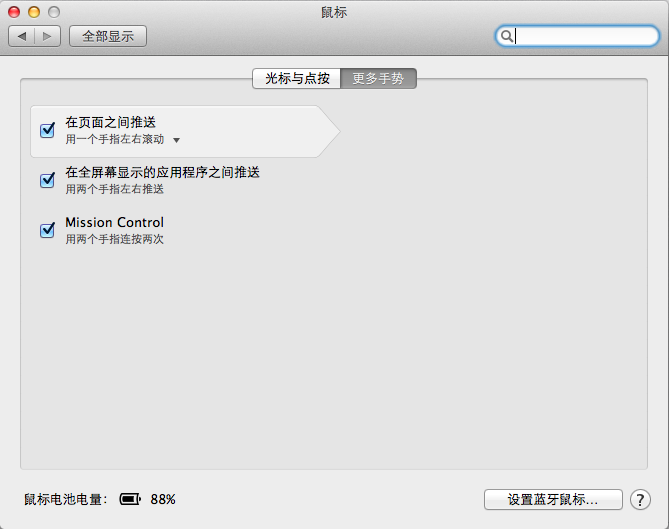

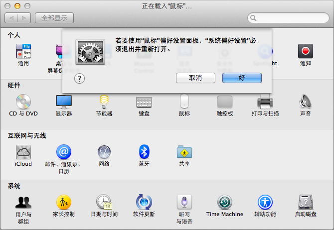

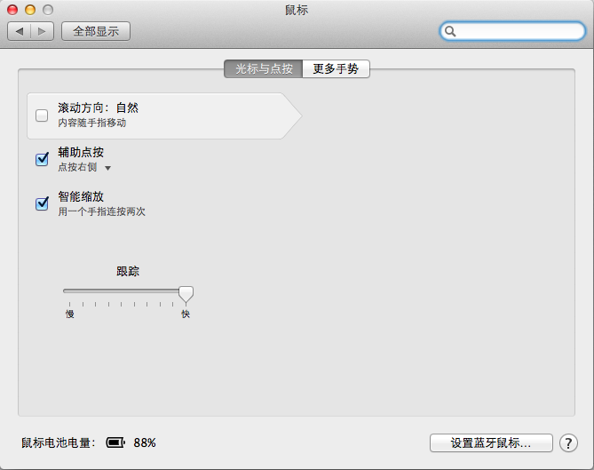

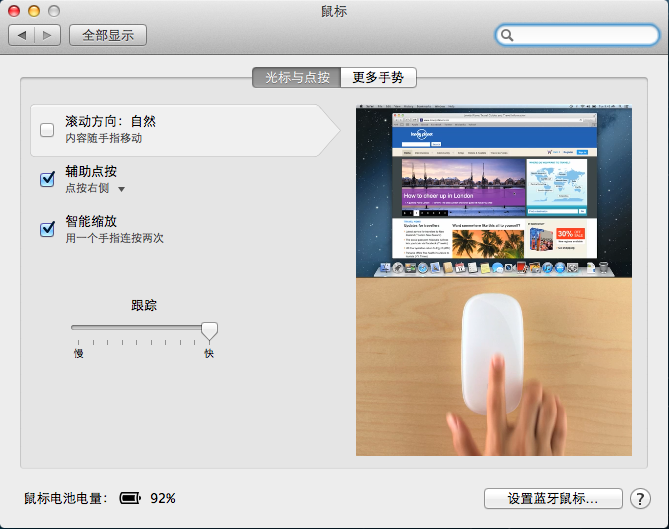

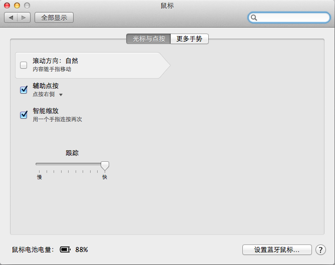

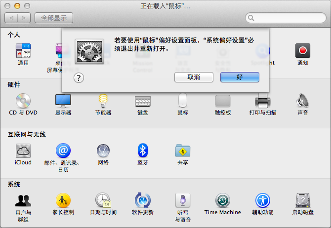

您好,之前跟您联系过,知道您看的懂中文,故用中文反映下列情况,请协助:
1、在10.8.3 MLPF v0.22时,Magic Mouse 在偏好设置内『鼠标』可以显示正常,S/L/PreferencePanes/Mouse.prefPane 是12.0版本的
2、但是使用了 MLPF V0.3时,无论在10.8.3 或是 10.8.4 下,就会不正常(没有显示Mouse.prefPane包中的 /contents/Resources/touchMovie.MOV),经过比较,在V0.3版本时,将此档更改为11.0的旧版
还在期待您9月6号公布新版本,能将此问题协助解决吗?谢谢!
Launch delayed due to bug mentioned above, will attempt to solve this issue and include support for 10.8.4 and 10.8.5.
