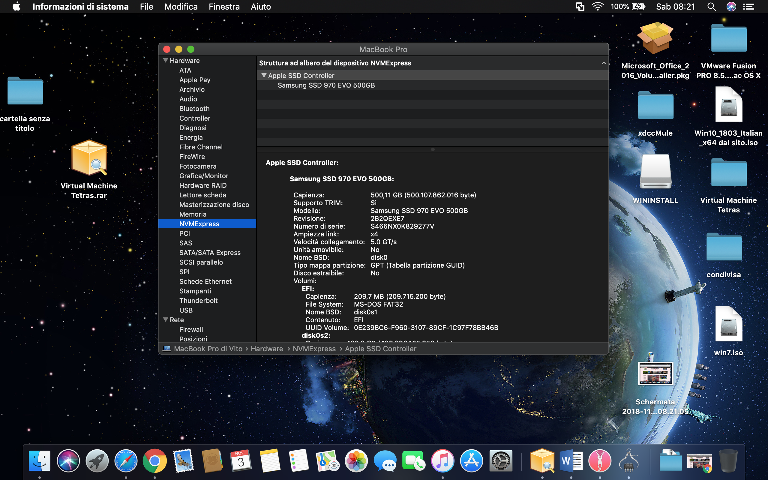

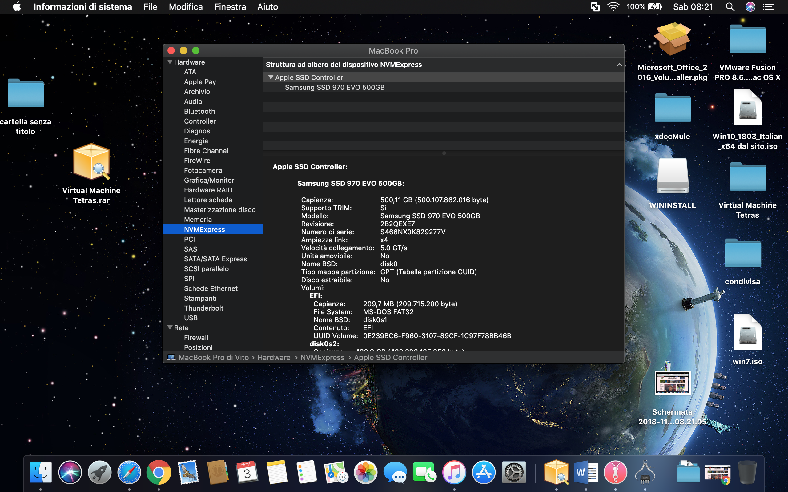

Nessun problema con OSX, l'unica cosa che non posso installare Windows. Ho provato entrambi con bootcamp e unetbootin ma l'installazione fallisce nell'ultima fase. Penso che sia un problema con Windows ei driver nvme.
View attachment 800867 Nessun problema con OSX, l'unica cosa che non posso installare Windows. Ho provato entrambi con bootcamp e unetbootin ma l'installazione fallisce nell'ultima fase. Penso che sia un problema con Windows ei driver nvme.
Translation:
No problem with OSX, the only thing I can not install Windows. I tried both with bootcamp and unetbootin but the installation fails in the last phase. I think it's a problem with Windows and the nvme drivers.
Are you using Windows 10? Windows 7 has no nvme support.
[QUOTE = "Audit13, post: 26750356, membro: 1076397"] Traduzione:
Nessun problema con OSX, l'unica cosa che non posso installare Windows. Ho provato entrambi con bootcamp e unetbootin ma l'installazione fallisce nell'ultima fase. Penso che sia un problema con Windows e con i driver nvme.
Stai usando Windows 10? Windows 7 non ha supporto nvme. [/ QUOTE]
I used the ISO downloaded directly from the site
Windows 10 iso?
