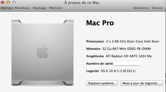

Bonjour ,
je voudrais passer a ELCAP , mais je suis perdu avec tous les posts ;
as tu suivi un tutorial recent avec tout ce qu'il faut faire ?
actuellemnt j'ai un MCP 1,1 > 2,1 sous Maverick 10,9,5 et je voudrais le passer en ELCAP
Merci pour tes réponses

Bonjour ,
Mani
Bonjour Mani
Page 1 annonce 1 explique les méthodes populaires
Page-56 announce #1390 est où vous trouverez ma trousse à outils "pikify"
Hello Mani
Page 1 post 1 explains the popular methods
Page-56 post #1390 Is where you will find my "pikify" tool kit...
Bonjour Mani
Hello Mani

Hello
I tried to follow the instruction but since I don't have an Apple graphic card I couldn't see the boot screen, and using arrows didn't help...
I have a MacBook pro running El-Capitan. Do you also have instructions how to use it to install El-Capitan on the Mac Pro?
Many thanks
Adi
